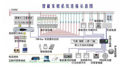

近两年来,智能家居犹如“一夜成名”般,迎来一个火爆的智能家居潮流。因此,每天需要施工的智能家居综合布线项目只多不会少,那么在我们进行智能家居弱电布线设计环节时,有什么需要注意的的呢?北京综合布线表示,以下几个方面尤为重要:
智能家居(英文:smart home, home automation)是以住宅为平台,利用综合布线技术、网络通信技术、 安全防范技术、自动控制技术、音视频技术将家居生活有关的设施集成,构建高效的住宅设施与家庭日程事务的管理系统,提升家居安全性、便利性、舒适性、艺术性,并实现环保节能的居住环境。
