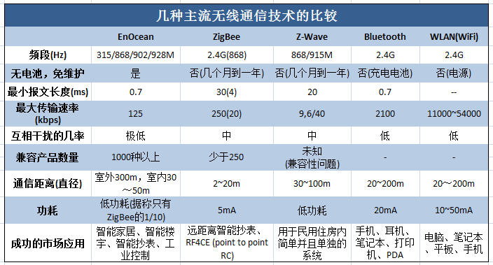

 楼主| RunningMan 发表于 2014-2-28 16:44:05 | 显示全部楼层
邢远 发表于 2014-2-28 16:17
感谢 各位 积极 回答 这还 有点 论坛 的 意思 哈哈哈哈
也感谢 提问者 多多 提问吧 哈哈
哈哈哈,回答的好详细啊,从这张表来看,那不是enocean无线技术更适合智能家居行业?那为什么有这么多企业用zigbee?还有,再追问一句,我第一个问题还是不太懂,就是无线技术与频段的关系?是不是每一种无线技术都可以使用下面的频段,比如,zigbee可以使用433、315、868、2.4G这些频段,同样RF也可以使用433、315、868、2.4G这些频段?
