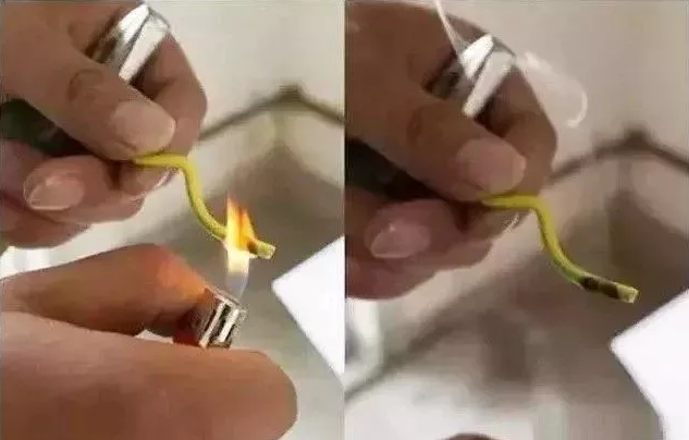

一、          火烧

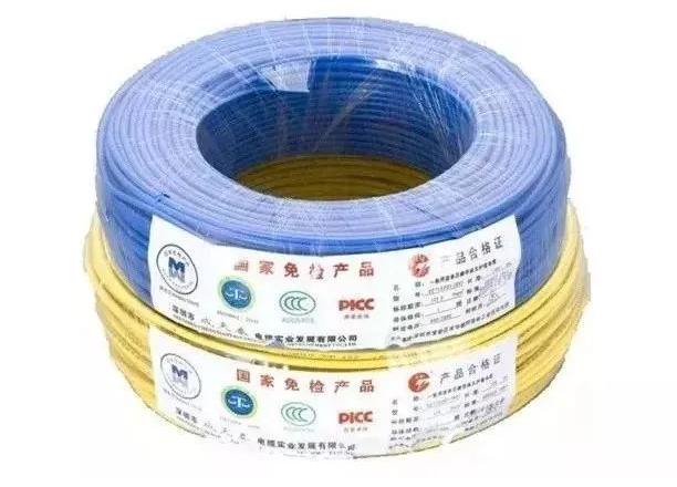

一、      包装
真线绝缘皮层上有标识,如电线规格型号、3C认证等并且字迹清晰。一般水洗不掉,更擦不掉,若想洗掉其字迹必须用香蕉水才能洗掉。电线圈中有合格证,合格证上有厂家地址电话、3C标识,质量体系认证,电压,电线型号规格等。而假线上则没有或缺少。

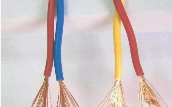

一、      铜质
铜质光亮度越高铜质越好,并且光度匀,有光泽,没有层次感。合格的铜芯电线铜芯应该是紫红色、有光泽、手感软。如可削掉一小段塑料外皮,仔细查看里面的铜丝,用掌心轻触铜丝的顶端,感觉应为平整且无刺痛感,手感较为柔软。
5.png 而伪劣的铜芯线铜芯为紫黑色、偏黄或偏白,杂质多,机械强度差,韧性不佳。稍用力即会折断,而且电线内常有断线现象。检查时,你只要把电线一头剥开2CM,然后用一张白纸在铜芯上稍微搓一下,如果白纸上有黑色物质,说明铜芯里杂质比较多。另外,伪劣电线绝缘层看上去似乎很厚实,实际上大多是用再生塑料制成的,时间一长,绝缘层会老化而漏电。 6.png

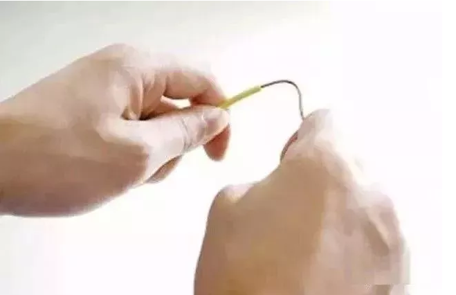

五、 要试
可取一根电线头用手反复弯曲,凡是手感柔软、抗疲劳强度好、塑料或橡胶手感弹性大,且电线绝缘体上无龟裂的就是优等品。
